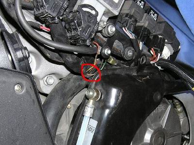

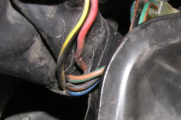

Autre point de faiblesse du faisceau électrique trouvé par hasard, le frottement de la bordure du réservoir d'huile contre un fil du ventilo gauche, a mis à nu celui-ci ce qui aurait pu provoquer un court-circuit.
A l'occasion d'une vidange, jetez donc un coup d'oeil de ce côté là :wink:
P1010019.JPG [ 42.91 Kio | Consulté 10667 fois ]
P1010023.JPG [ 42.79 Kio | Consulté 10667 fois ]
MessagePublié : 27 mars 2006, 13:02
Merci J-F
ça sera vérifié avant la RST 06, il serait dommage de voir passer devant la carcasse calcinée de ma propre futura ces 32 soeurs pour un dernier hommage !!!!!!!!!!!!!!! :evil:
