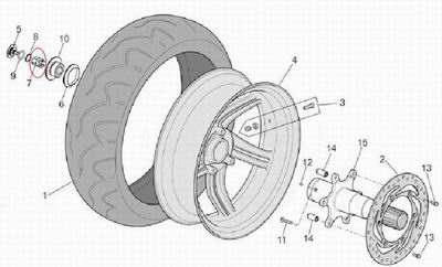

Salut à tous
Après avoir démonté ma roue arrière pour changement de pneu, je me suis aperçu qu'une dent de la butée vis de roue (pièce n°4 voir doc technique) était cassée surement du à un serrage trop fort à la visseuse pneumatique. Ce n'est pas trop grave dans la mesure où il suffit de la tourner d'un cran mais je voulais savoir si quelqu'un avait eu ce problème.

MessagePublié : 15 sept. 2005, 10:58
J'ai du mal à te comprendre :?
C'est la pièce N°7 sur le schéma ci-dessous ???
roue_arriere.JPG [ 17.51 Kio | Consulté 12683 fois ]
MessagePublié : 15 sept. 2005, 11:03
Messages : 156
oui, c'est cette pièce. Bizarre elle est répertoriée n°4 sur la doc atelier chapitre 7.3 roue arrière, page 7.56
MessagePublié : 15 sept. 2005, 11:11
Si elle est cassée, c'est soit que la roue était desserrée, soit qu'un mécano qui ne savait pas démonter la roue y est allé comme un bourrin en essayer de dévisser l'écrou principal (N°10 sur sché ci-dessus) sans avoir pris le temps d'enlever cette pièce.
MessagePublié : 15 sept. 2005, 11:41
Messages : 156
Non au contraire, la roue était serrée façon bucheron. Il a fallu monter sur la clés pour l'enlever. C'est dire!!! Maintenant, je pense savoir qui est suceptible de l'avoir cassé

MessagePublié : 15 sept. 2005, 21:01
Salut, je vois pas l'interet de changer cette piece meme si une dent est cassée !
Cette piece n'est la que comme antivol de roue et pour tenir le petit cache plastique. Elle sert en rien au maintien de ta roue.
Tu peux meme rouler sans si tu veux, par contre ton cache ne pourra plus se fixer.

MessagePublié : 15 sept. 2005, 21:15
heu Ray, je crois que cette pièce est la aussi et surtout pour empecher la roue ou plutot l'écrou central de se desserer, pour l'avoir testé malgré moi ça fonctionne, tout au moins si le circlips a été remis correctement.

MessagePublié : 16 sept. 2005, 08:23
Quel débat ? c'est de l'esprit de contradiction ou bien ? c'est pourtant facile, suffit de faire le test a la main pour comprendre l'utilité du truc.........
MessagePublié : 16 sept. 2005, 08:42
moi, ca me parait evident et je ne vois pas non plus le debat..... :wink:
cette piece est bloque en rotation par la vis qui travers l axe de roue.. et elle bloque elle meme l ecrou de serrage de la roue.... donc, elle est indispensable pour le bloquage de la roue....
mais cette piece comporte plusieurs ergots(peut etre 4, je crois) il suffit de visser et viser entre 2 ergots pas casses et le tour est joue, au moins en attendant une nouvelle piece si vous n avez pas confiance......
MessagePublié : 16 sept. 2005, 08:43
Messages : 1724
Pour moi y'a pas photo, c'est Luc qui a raison, la pièce est là pour empêcher l'écrou de tourner.
Maintenant, s'il n'y a qu'une dent de cassée, elle remplit encore sa fonction.
MessagePublié : 16 sept. 2005, 09:21
Messages : 156
Je l'ai remonté, roule avec sans problème et je pense qu'elle était cassée lors du précédent changement. Comme j'ai fait 10000 kms depuis ça ne bouge pas. Je suis de l'avis de Luc car elle prend appuie sur une tige transversale qui évite la rotation sinon je ne vois pas l'intéret vu que l'on peut la retirer à la main.

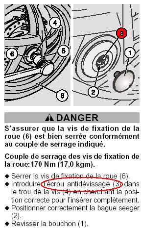

MessagePublié : 16 sept. 2005, 10:07
Débattez ce que vous voulez mais sur la page 72 du manuel utilisateur, il y a :
PS : si Ray (que je salue) avais raison, il n'y aurait pas besoin de la tige à la verticale de l'axe de la roue pour tenir le cache :wink:
ecrou.JPG [ 50.17 Kio | Consulté 12629 fois ]
