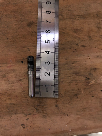

J’ai un réserve dans un tiroir, je ferai une photo avec une latte

Désolé, la photo se tourne arbitrairement
Tu comprends quand même la situation, si la partie oblongue est trop longue, tu ne pourras pas suffisamment relâcher la garde , se qui empêchera l’huile de remonter vers le réservoir afin de compenser la dilatation ==> hausse de la pression du à la chaleur et débrayage intempestif. Le piston ne reculant pas assez loin, il empêche la communication réservoir / circuit
A ce sujet c’est très important de ne pas remplir le bocal d’huile. En effet c’est pas comme les freins. La membrane du maître cylindre ne doit pas être repliée sur elle-même. Tu dois juste remplir d’huile de façon à refermer le bocal avec la membrane déployée. D’ailleurs elle n’est pas prévue pour se replier. Tu constateras qu’on n’y ajoute presque rien comme huile. Ceci toujours afin de laisser les hausses de pression se compenser et s’évacuer.
Au final, si le piston ne peut pas assez reculer pour évacuer la hausse de pression, tout comme un réservoir plein à bloc qui se pressurise, l’embrayage risque de patiner car c’est le récepteur qui va compenser en « débrayant »

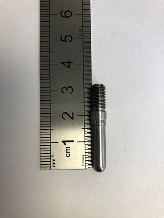

Bon j étais pas trop mal mais un peu trop long
Demain je retouche
50685F1B-2D9B-4AF9-8C74-CA1FE2DB4C02.jpeg [ 53.45 Kio | Consulté 24003 fois ]

La partie utile du poussoir fait +/- 10mm. le reste est l’espace pour le cache poussière
Ta pièce est probablement 5 mm trop longue côte piston

Oui je pense aussi
J avais fait une gorge pour maintenir le soufflé mais je pense que c est inutile
Merci beaucoup ça va m être très utile

Bon voilà c est remonté
Demain test en allant au boulot avec
J espère que ça va aller 🤔
F85F9734-B187-4D19-8544-945A80B4FF03.jpeg [ 36.98 Kio | Consulté 23977 fois ]
