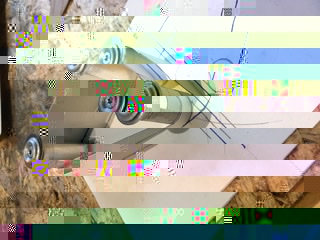

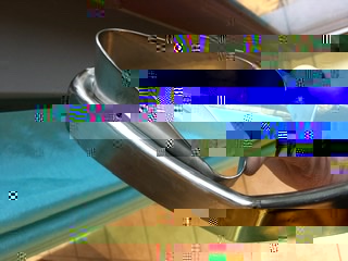

Bon je brûle un peu les étapes étant donné que j’ai fini d’autres trucs avant sans en avoir encore parlé mais, étant donné une question récente sur l’échappement, je poste ma solution qui n’engage que moi bien entendu
Je préfère de loin garder le design d’origine avec la marmite complète sous la selle
Malheureusement le son d’origine gâche un peu le plaisir
Par contre, placer 2 cartouches en lieu et place , je n’aime pas car je trouve que ça s’intègre mal ou alors quelques rares silencieux peuvent convenir mais à quel prix ...
bref, vous l’aurez compris, je ne suis pas convaincu
Voici où j’en suis
Je préfère attendre des questions, s’il y’en a, plutôt qu’un long discours

Pas de question, juste l envie de voir cela finit :wink:

Idem pour moi, j'attends de voir la suite...
Mais ça commence bien :D

Pas de question non plus. J'ai surtout hate d'entendre le résultat :wink:
