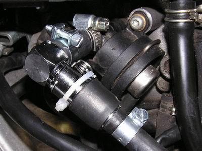

Voilà donc ce fameux coupleur rapide enfin monté ! 8)
Comme je suis pinailleur, il a fallu que j'apporte quelques modifs :
-La première que certains vont reconnaître, c'est l'ajout d'une petite cale fixée par un collier sous la languette de déverrouillage.
-La deuxième : ajout d'une protection plastique (gaine thermo-rétractable par exemple) qui empêche la première sécurité de glisser latéralement et qui empêche le frottement de la pièce métallique moletée contre le flanc interne du réservoir en plastique.

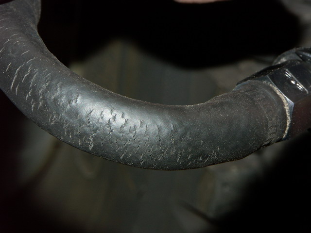

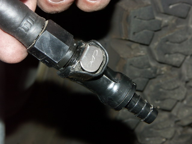

Ça faisait 2 jours que ça sentait l'essence à plein nez dans le garage, et ce matin, j'ai eu la surprise de voir une petite goutte par terre.
J'ai donc coulevé le reservoir et là, je me suis aperçu que mon dépannage "provisoire" de l'année dernière avait fait son chemin.
En fait, j'avais à lépoque opté pour la solution de rapidité de prendre un connecteur rapide chez BMW, un CPC noir, mais droit. C'est donc une petite durit qui me faisait le coude. Et 1 an après, voilà : la durit était craquelée.

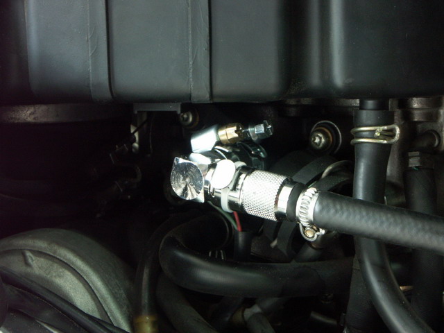

Heureusement, Jean-François m'avait fait participé à sa grande campagne de connecteur rapide en métal.
Résultat :
* plus de goutte
* le garage est respirable
* le connecteur est assortie avec mes jantes polies :lol:
