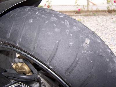

:oops: est ce que par hasard tu voudrais dire que j'y vais de trop bon coeur :wink: c'est vrai qu'on a pas forcément une vision objective de sa conduite, je n'ai vraiment pas l'impression de rouler fort et d'ailleurs je ne me considère pas comme un pilote........voici une photo de l'objet, on peut facilement faire mieux mais bon :wink:

oui, non là Luc tu déconnes. Ne nous dit pas que tu roules à l'économie :shock: La dernières fois que j'ai vu un pneu comme ça, c'était un mec qui sortait d'une session à Carole. Tu dois vraiment mettre du gaz en sortie de courbe car pour qu'il soit chaud comme ça, je ne vois pas d'autres raisons. En tous cas on peut remarquer qu'il n'est pas usé carré ce pneu. Ah les route de montagne, que de bonheur :roll:

T'as d'la marge, il reste des tétons inusés :lol:

ben je doi dire qu'effectivement ai jamais eu un pneu comme cela... Route abrasive chez toi??Ou bien tu roules sur circuit.. :D

et t'as même pô usé les picots sur les flancs !!!

nan ch'uis pas arrivé aux picots, ch'uis une lopette :cry:

ce qu'il faut savoir c'est que je n'attaque pas, j'ai une conduite plutot enroulé rapide et si il reste un poil de pneu pas usé sur les flancs c'est plus une question de position de conduite car ma béquille centrale est salement rapé........
