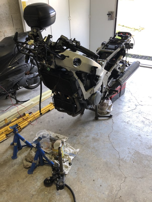

1990 ?
Moi ZX600E 1994
IMG_6025_small.jpg [ 132.96 Kio | Consulté 18651 fois ]
