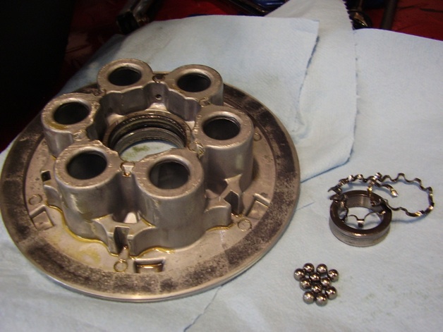

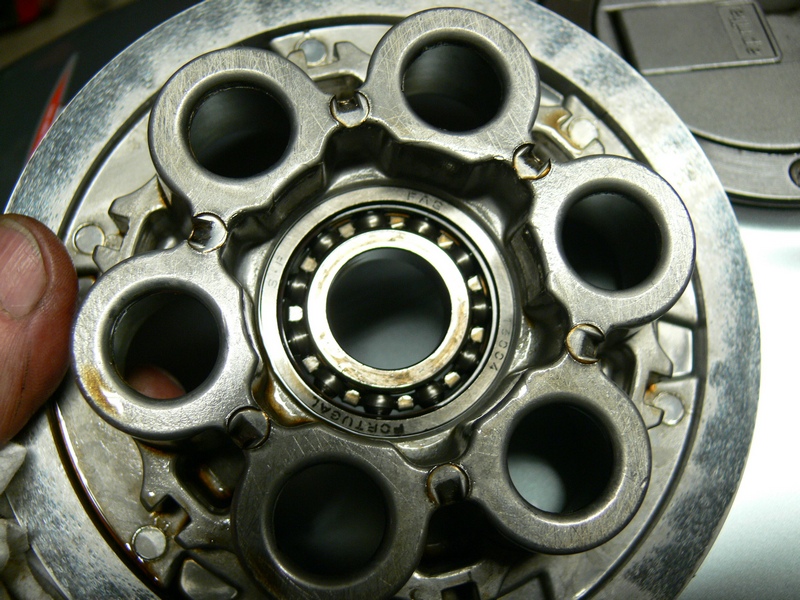

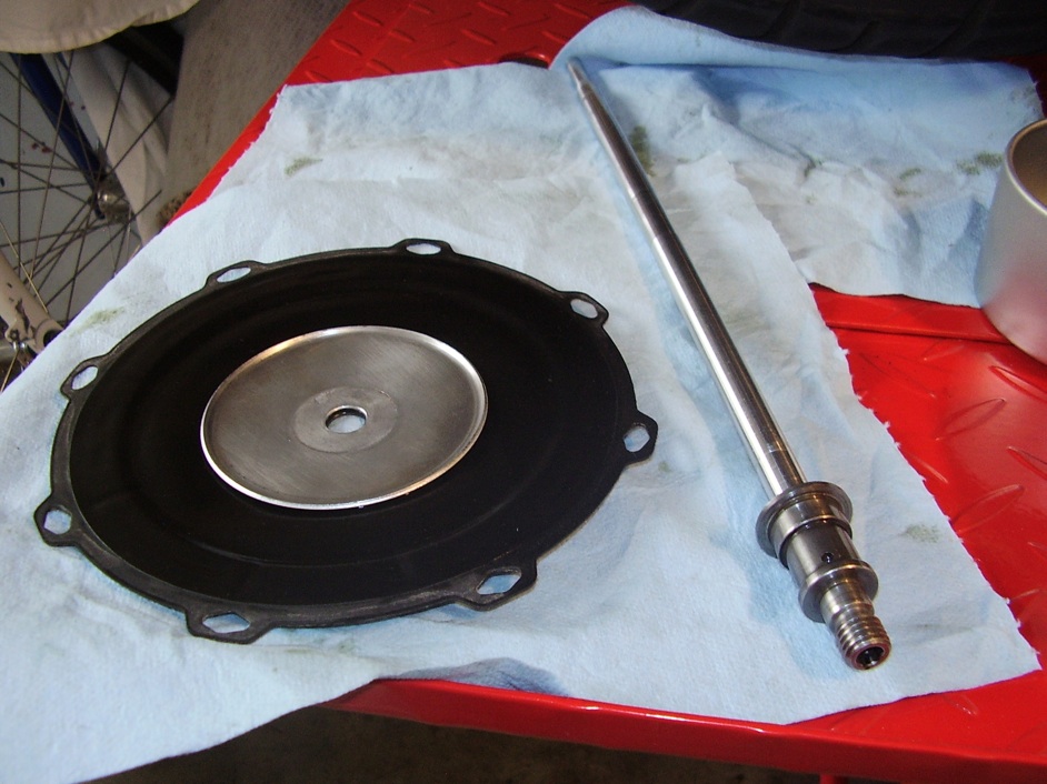

je viens de faire un tour chez nos cousins US , il y a eut qques cas de tige tordue et le classique huile 100% synthèse.
Tu peux faire un essai en débranchant et bouchant le tuyau de l'antidribble coté carter embrayage , le seul risque étant de faire trainer la roue AR sur un rétrogradage de trappeur.
D'autres ont demonté les disques , les ont nettoyé degraissé et remonté avec un bon resultat .
A 37k km un embrayage est pas usé pour moi .
Des fois le rlmt du plateau s'envoie en l'air , mais ça tu l'entends....

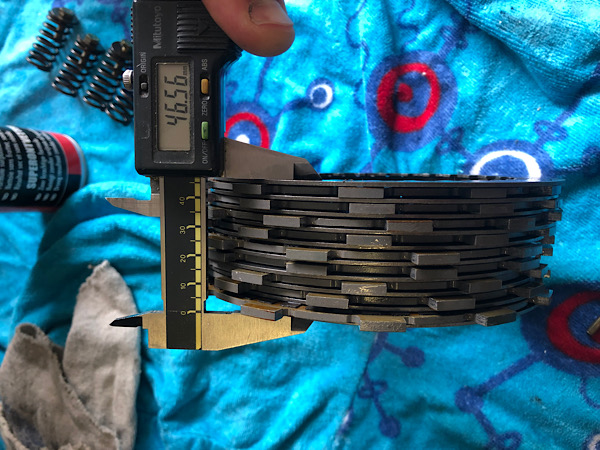

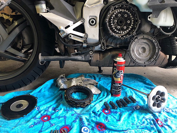

Bon démontage fait
L embrayage n a rien du tout

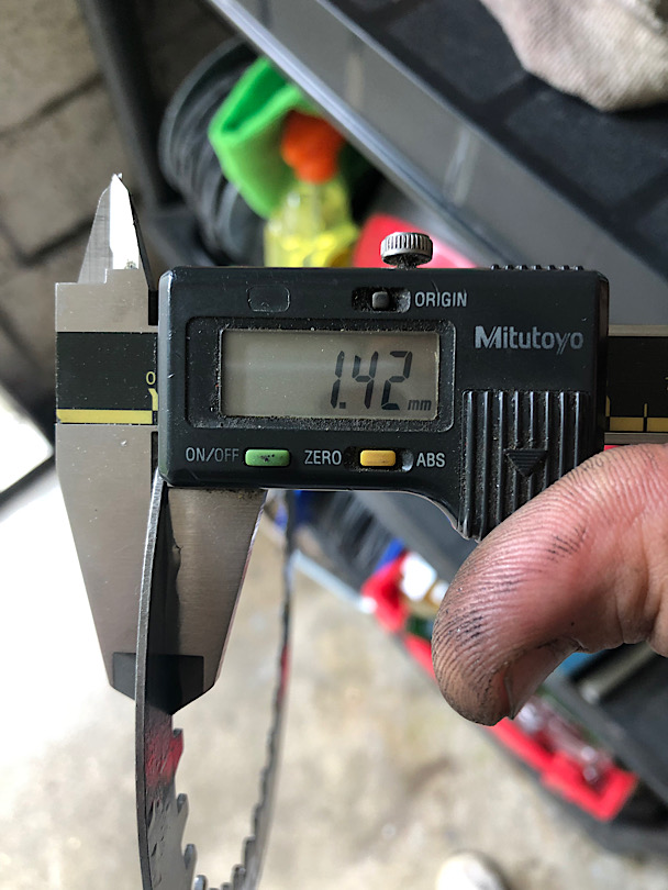

Épaisseur des disque garnis 3,5mm
Parcontre les disques acier font 1,4mm au lieu de 1,5mm pour 10 disques ça fait un écart de 1mm pour l ensemble
Je pense que je problème est là

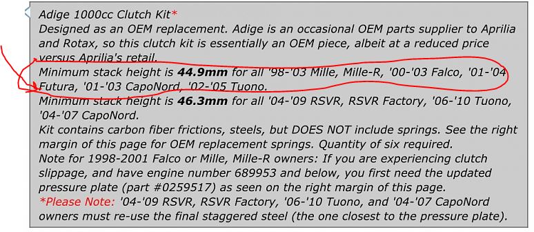

La théorie voudrait que ce soit les disques garnis qui s'usent ????
Quelle est la hauteur de tous les disques empilés, il y a une cote mini de 44.9mm pour nos modèles , si pas en dessous de cette cote, tout est ok.

Merci !!
Je contrôle ça demain
Les disques lisse ne sont pas usées mais ils sont trop fin d origine car il n y a pas de marche

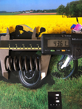

MessagePublié : 20 juin 2021, 09:13
c'est la mesure de l'empilement des disques qui est important et qui détermine la force de pression du plateau avec les ressorts (43,61mm c'est peu d'ailleurs). Tu devrais télécharger la RMT pour avoir tous les détails https://www.sfrcloud.sfr.fr/web/app/sha ... FUSSEhYOFw
Contrôle les tuyaux et clapets anti-retour de l'anti-dribble comme déjà dit, ça peut accentuer l'usure de l'embrayage :idea:

Bon je suis vos conseils
L empilement est bon
Je vérifie le tuyau de l anti-dribble
Je contrôle quoi en fait ( si il n est pas percé ?)

Ressort commandé :D
