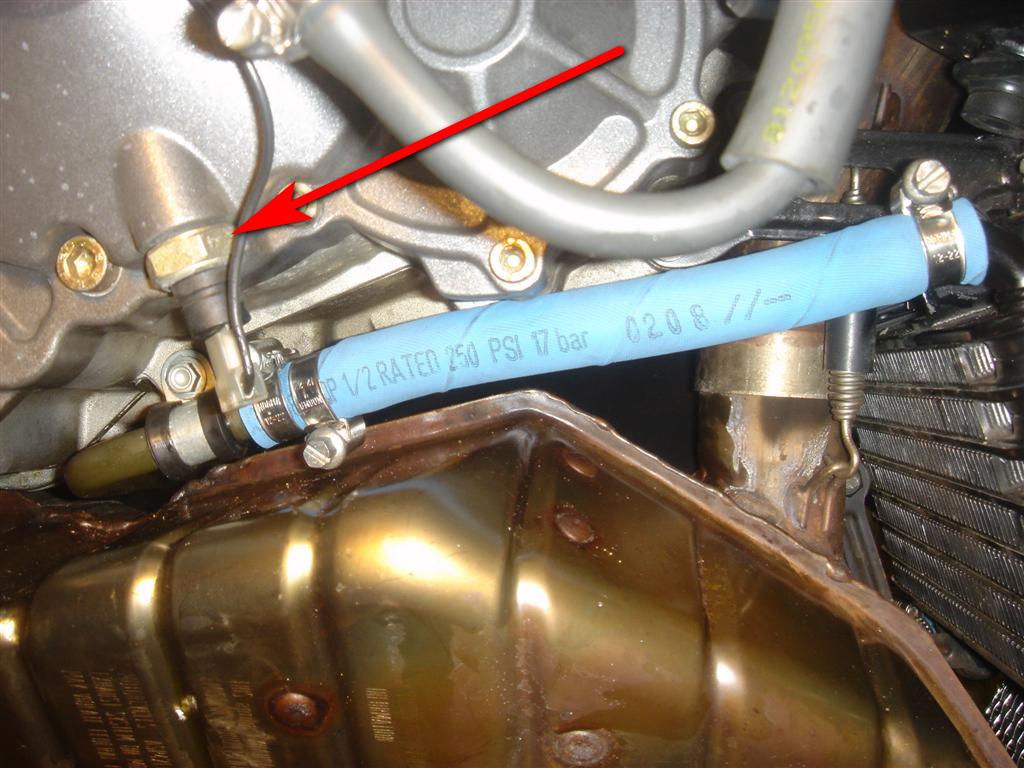

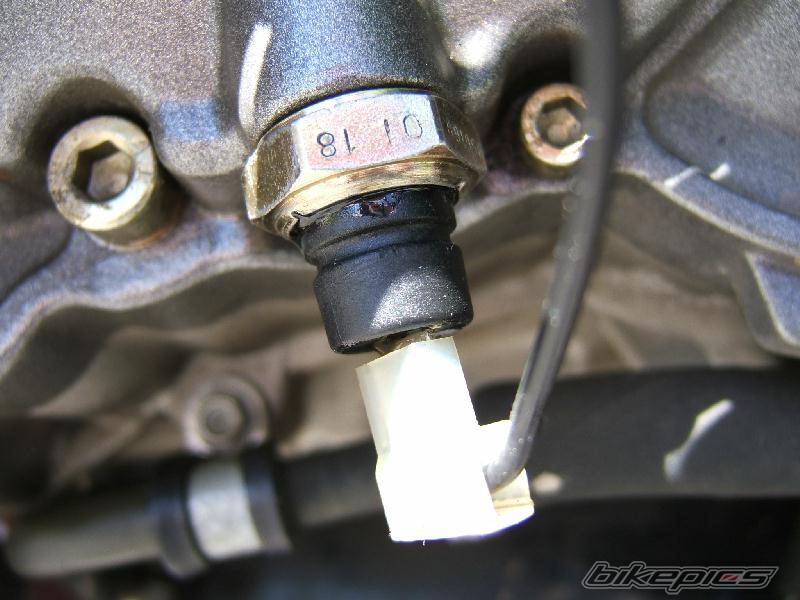

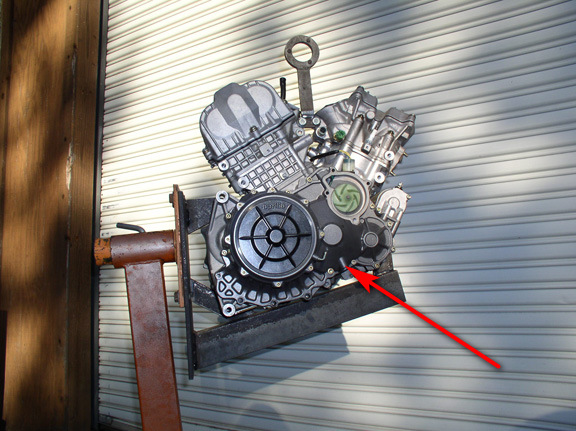

Carter coté droit sous la pompe à eau.

Merci c’est cool je l’aurai cherché à gauche du côté du réservoir d’huile :wink: :lol:

Capteur change provenance oscaro sans difficulté pour information il peut se changer sans démonter le carénage…ce que j’ai réalisé après :lol: pour ceux qui serait amener à le faire…on peut passer par l’ouverture du bas du carénage à droite
