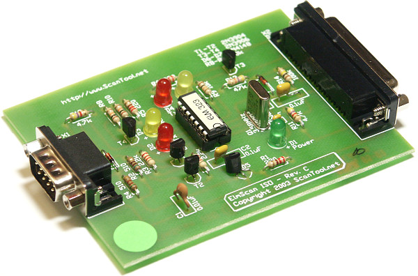

C'est pas forcément du chinois oui, mais il faut malgré tout faire attention aux prises OBD "bleues" et les "noires courtes".
Les câbles OBD les plus fiables sont noirs et longs, de ce type:
En fait ce qui les rends "moins fiables" c'est la partie électronique à l’intérieur de la prise de connexion sur la prise diag "VW" (celle avec les gros connecteurs justement). C'est en fait les parties de mises à la masse qui sont concernés.
L'intérieur ressemble à cela:
