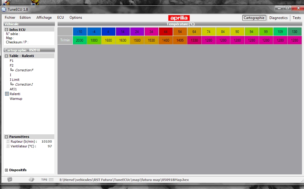

Hello ,
Oui je vais dans le sens de Cédric, si il faut un filet de gaz, donc ouverture des papillons pour démarrer, faut s'orienter vers le moteur pas a pas et son clapet.
Pour le ralenti il y a une table qui le défini en fonction de la température moteur , attention la sonde temp moteur de l'ECU et la sonde temp moteur du TB ne sont pas les mêmes.
Exemple pour la carto 05.
table ralenti 05.jpg [ 163.78 Kio | Consulté 4477 fois ]
