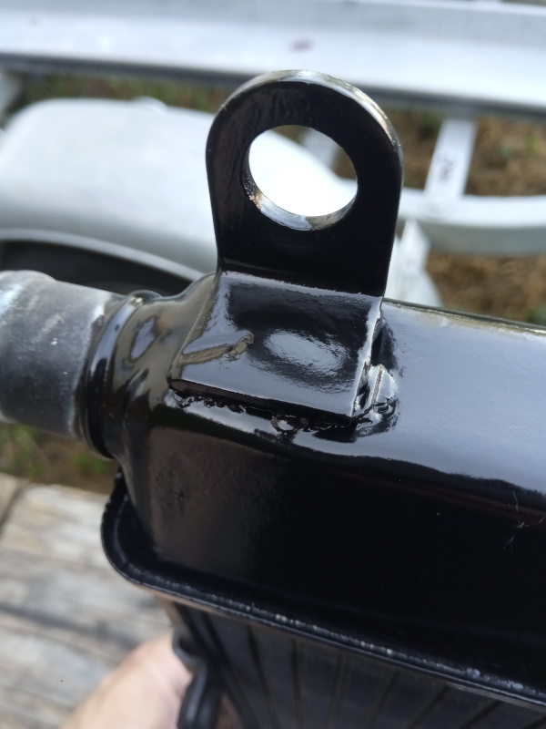

Salut. Le mieux est de faire ressouder ta pièce. Après par contre tu remplaces la fixation par l'écrou par un serflex. En cas de chute au moins c'est lui qui casse et non la fixation.
Oui, le serflex, ça j'ai bien noté :wink: ...j'avais vu un sujet dessus juste avant... la casse... :roll:
Le rivet c'était juste une expérimentation en attendant la brasure alu, que je viens de recevoir.

J'avais commandé des baguettes de brasure en Angleterre sur la bay, pour une fraction du prix des autres produits, et qui ne nécessite pas de décapant.
J'étais très sceptique mais j'en suis bien content, les surfaces doivent être très propres évidement, je n'ai pas eu de problème à chauffer, reboucher le trou, et recoller la patte de fixation.
Je dis recoller car je ne suis pas bien sur de ma réussite sur ce point: les surfaces n'étaient plus très planes et c'est ma première fois avec la brasure aluminium.
Cependant je ne peux pas arracher la patte à la main, et sachant qu'il y a peu de contrainte à cet endroit (avec un serflex :lol: ) et que le trou en dessous est correctement rebouché, ce ne sera pas un problème.
A voir après avoir roulé, je n'ai pas encore remonté la bestiole.
Désolé, je n'ai pas pris de photos intermédiaires...
