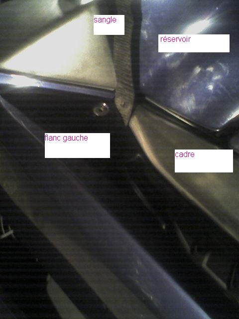

merci encore ben pour le tapis je vais pouvoir charger ma futura, juste une question pour la fixation du tapis "bagster" c'est une sangle qui passe dessous ou c'est des crochets qui se prennent sur"?" qui tendent les fixations sur les cotés?

MessagePublié : 22 févr. 2007, 19:22
bonsoir,
les sangles du coté son percées et sont maintenus par les vis du carénages. Si besoin, je pourrais faire une photo !

à oui une photo ça va m'aider j'aimerai installer ça le mieux possible .
la futura ma premiére italienne
MessagePublié : 22 févr. 2007, 23:06
je sais pas si c'est bien visible....

j'suis allé voir sur la moto et je pense avoir compris en plus j'ai les bouts de sangle.je vais prendre le manuel de la moto téléchargé sur le site et commencer à demonter les carénages pour fixer les sangles.
aprés les avoir percées il faut mettre un oeuillet ou un coup de flamme pour éviter que la sangle ne s'éffiloche ou ça tient bien comme ça?
MessagePublié : 23 févr. 2007, 19:58
Messages : 1655
salut,
pour percer les sangles utilise un fer a soudé avec une panne ronde Ø 5 a 6 mm.
pas besoin de démonter le flanc , tu dévises la vis et tu fait glisser la sangle sous le flanc ,
avec un petit tournevis ou le crochet de grand-mere tu recupères la sangle et la centre pour rmonter la vis ,

ça y est c'est installé j'ai fait les petits trou au fer comme conseillé enlevé les trois vis les plus proches de mon point de fixation pour plus souplesse et j'ai juste cassé le bitonio qui serre la sangle coté gauche (j'avais trop tendu la sangle).bon réparation de fortune (perçage+vis pour servir d'axe) en attendant d'aller voir si bagster vendent ces petites piéces au détail et merci à tous pour vtre aide. :wink:
