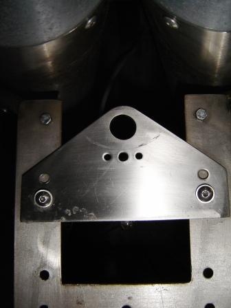

Je flashe pour une Futura avec une ligne de pots adaptable. L'installation de ces pots à nécessiter une modification de l'ensemble plaque d'immatriculation eclariage de plaque et catadioptre. Si bien que de cet ensemble, il ne reste plus que la plaque !!! :shock:
Déjà que la moto est en full power, qu'elle a une ligne de pôts qui n'est sans doute pas homologuée (à vérifier!), je ne voudrais pas saler un peu plus l'amende qui me tomberait dessus si je rencontrais la maréchaussée :roll: aussi, je me demande comment je pourrais remettre un catadioptre et un éclairage de plaque.
Vous qui êtes de grands bricoleurs, une idée :idea: ?
PS : J'ai mis la photo de la ligne d'échappement et de la modif de plaque en pièce jointe

Bjr. Tu peux prendre la pièce d'éclairage d'origine et tu la fixes sur la plaque plastique qui se trouve au dessous de la sortie de échappement; j'ai vu cette modification sur une futura, mais je retrouve plus l'image. Bref, c'était pas mal du tout; sinon, tu bricoles un système en prenant les points d'attache sous la selle (si j'ai le temps je fais une photo de ma machine). Pour tes pots, il semble que ce soit des GPR (ou EXO7 pour la france) et sont donc homologués. En conclusion, rien d'impossible...

J'ai un support de plaque BEF et il reprend l'éclairage d'origine.
je te met des photos dés que j'ai le temps.
A+;Hervé.

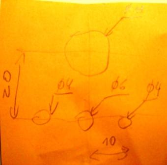

Voiçi les plans pour le montage de l'éclair plaque d'origine sur ton support.
Il y a simplement quatre trous à faire.
1 diametre 19
1 diametre 6
2 diametre 4
Description du fichier : le voila monté

Description du fichier : les plans pour le forage.
plaque 003.jpg [ 12.07 Kio | Consulté 13583 fois ]
