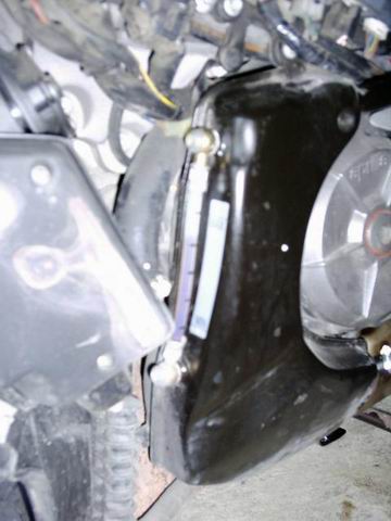

Une photo du connecteur dispo pour accessoires, non commuté, sous tension en permanence, sur l"autre photo, j'ai ajouté un fond blanc adhésif pour une meilleure lecture du niveau.

astucieux la bande blanche pour mieux voire!!!! mais essai de faire des reperes au marqueur sur la durite..... c est ce que j ai fait et c est genial... avec l angle de lecture a travers le cache noir, tu vois pas bien ou tu es, avec les marques, y a plus qu a compter, j en ai fait 5 en tout et j en suis tres content!!!!

Trés bien vu le coup de l'adhésif blanc !!
