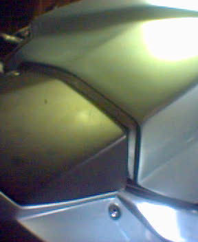

Ca y est je viens de monter mon filtre à air, mais au remontage je me suis rendu compte d'un truc que je n'avais pas vu avant:
j'ai un espace entre le cache noir et le reservoir est ce normal? j'ai l'impression que le reservoir n'est pas à sa place mais j'ai essayé toute les position mai j'ai rien pu faire je met une photo pour expliquer mes propos( la qualité pas top c'est pris avec mon portabe de 1912)!!
merci de vos réponse

il semblerai que ton reservoir ne descende pas assez ,
es tu sur d'etre bien en appui sur le bossage , les entretoises sont bien positionnées dans les silenblocs.
si les 2 vis se sont ce montées sans contraitres le jeu viendrait du haut du carénage ..

Attention, la photo n'est pas de très bonne qualité, il est difficile de juger de l'écart réel entre ces deux pièces qui de toutes façons ne doivent pas être en contact l'une de l'autre.
Le jeu semble important mais l'angle de prise de vue peut-être trompeur. C'est vrai qu'a bien y regarder on a l'impression que le réservoir n'est pas bien à sa place. Ca vaut surement le coup de le soulever à nouveau pour contrôler qu'il redescend bien et que rien ne gêne.

l'espace est d'environ l'apaisseur d'un doigt( j'ai de petites mains.)

j'ai un espace entre le cache noir et le reservoir est ce normal? j'ai l'impression que le reservoir n'est pas à sa place( la qualité pas top c'est pris avec mon portabe de 1912)
Fred, ton reservoir sera en place à partir du moment que les silent-bloc de vis de fixation avant seront "accostés" au cadre sans forcer, il faut juste être soigneux et vigilant pour bien ranger toute la "tripaille" qui traine sous ce réservoir :cry: :cry: . Pour ce qui est de l'écart, cela ne me choque pas, c'est un ajustement "latin" dans toute sa rigueur..............
Je répète, les fixations touche le cadre>>tout est en place, et effectivement tu peux constater des écarts.
