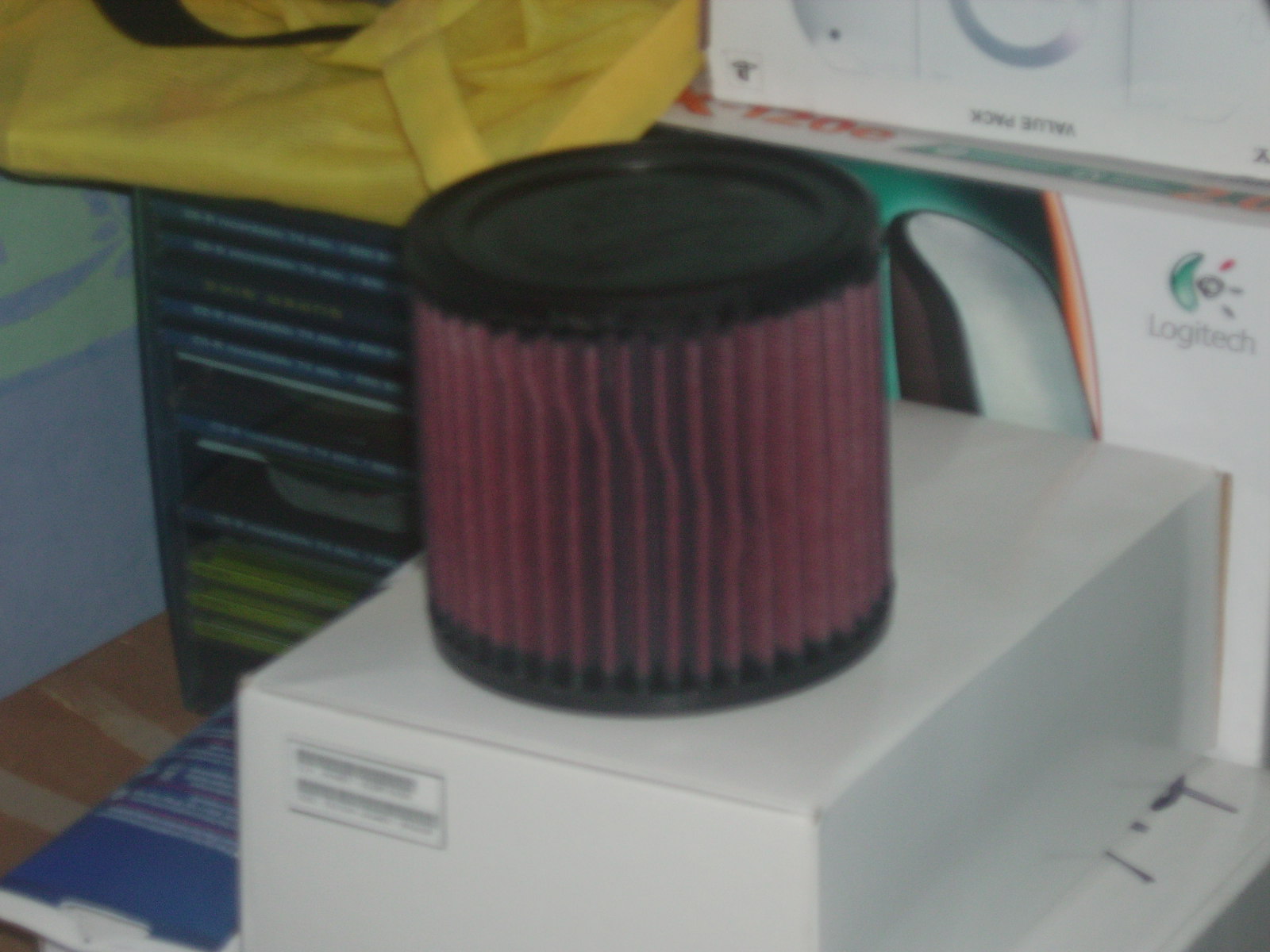

est ce que ça abime pas le filtre de le mettre et de forcer pour fermé la boite a air? moi j'ai essayé et j'ai enlevé desuite mais ça a plier légèrement les "stilles" qui etaient bien verticales bon je vous rassure rien de bien important. j'ai fait des photos pour vous montrer mais je ne sais pas le joindre alors si vous pouvez une fois de plus me venir en aide. je vous en serai reconnaissant!

je fais un essai pour la photo[/img]

m**de c'est flou mais on devine les "stilles" qui se sont plié quand j'ai fermé la boite à air
PS: désolé la photo est un peu grosse. :oops:
