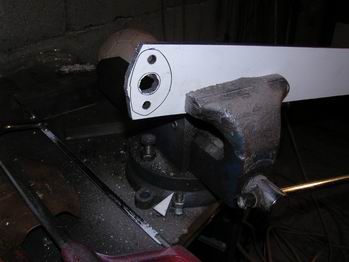

J'ai trouvé la matière pour les cales d'épaisseur sous les rétros ( c'est du "trespan" utilisé pour le mobilier de laboratoire) et avec qques coups de lime et autre j'ai équipé le rétro droit pour essai (cet après-midi sous le soleil :wink: ) A suivre.

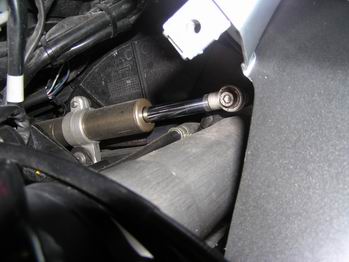

Le cache étant démonté, j'ai aussi pris une photo de l'ammortisseur de direction (de Tuono) pour bien illustrer que les fixations sont existantes.
cale retro3.JPG [ 25.58 Kio | Consulté 11602 fois ]
cale retro1.JPG [ 18.44 Kio | Consulté 11601 fois ]
amortdir1.JPG [ 23.25 Kio | Consulté 11601 fois ]

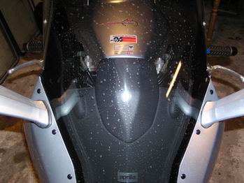

L'invité c'était moi, après essais, y'a pas photo, je vais équiper le gauche aussi. Un vrai bonheur, je vois enfin arriver les furieux dans ma roue :wink:
