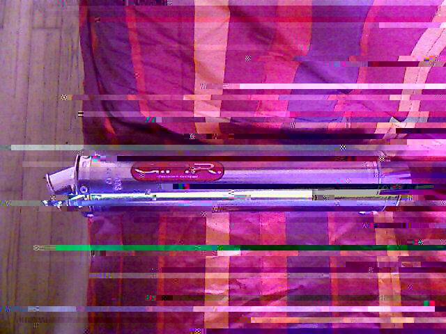

"La tétine" aussi sert à atténuer le bruit, c'est certainement la combinaison des 2 pièces qui permet d'abaisser suffisamment le niveau de bruit permettant l'homologation.
C'est la première fois que je vois un tel système, en général, il y a une seule pièce qui se retire par la sortie des gaz.

Vi c'est ce que je pense aussi, la pièce doit venir de cet endroit mais comment l'extraire...?
Voici le pot en pièce jointe, impossible que le db killer s'extraie depuis l'entrée du silencieux à mon avis.

Tu vois la pièce à l'intérieur du pot ?
Essaye de la remuer un peu, il est possible qu'elle soit soudée par 2 ou 3 points.
La forme de la sortie ne te permet pas de glisser un manche à balai ?

Oui je vois la pièce à l'intérieur, elle semble effectivement soudée par quelques points... Je regarde ça ce soir. Merci JF

En effet le db killer est côté moteur. Le pot est donc démonté.
Apparemment je vais avoir besoin de faire péter les riverts pour les retirer...

Voilà ce que j'ai du faire... :?
En tout cas, même démonté, avec un chaudronnier / serrurier, il faut encore faire péter plein de soudures à l'intérieur pour désolidariser le "db killer" du GPR de la tôle perforée...
Bref, pas envie de tout saccager (il y a assez de dégâts comme ça) donc on remonte tout et on roulera comme ça! Elle fait pas un si vilain bruit tout compte fait... :shock:
