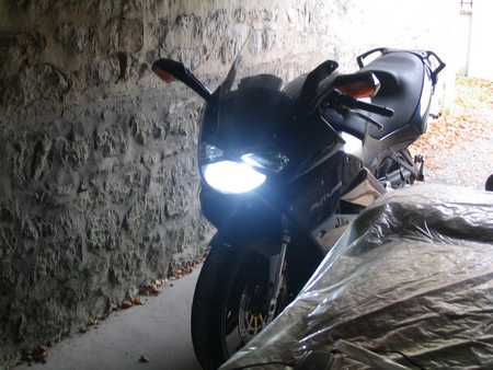

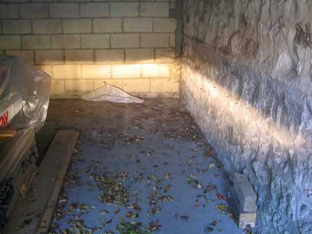

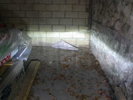

Après un essai d'une dizaine de kilomètres, résultat très intérressant. Précaution bien régler son phare pour ne pas en mettre plein les yeux aux autres usagers de la route. La passage en phare (halogène) donne vraiment une belle lecture du bitume.
Voici donc les photos avant/après

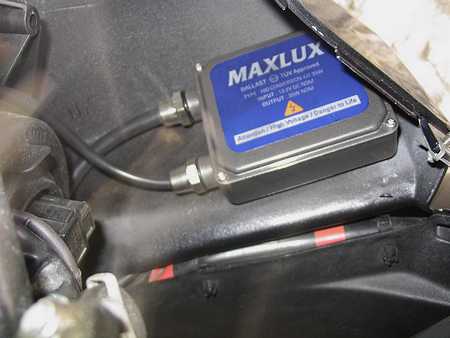

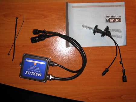

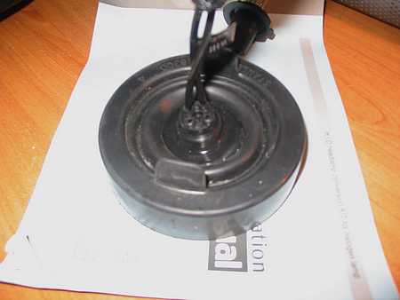

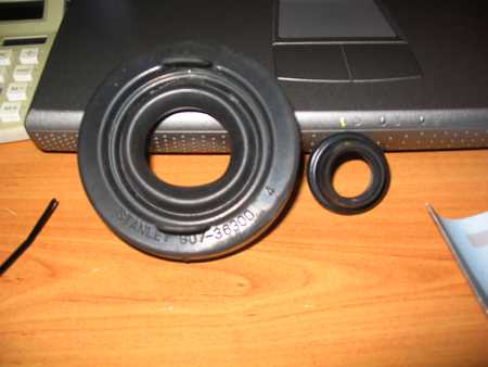

Pour l'installation, il faut modifier 2 pièces. La première, protection en caoutchou derrière le phare. Découpez pour installer le nouveau. La seconde concerne la rallonge sur laquelle on installe l'ampoule halogène. Coupé la surépaisseur et la mettre sur l'ampoule xénon. Ca permet au loquet métallique de bien plaquer l'ensemble contre le phare.
Pour la connexion, tout est fourni. D'ailleur, le site sur lequel j'ai acheté l'ensemble avait oublié un cable. Mail envoyé le samedi, 2 réponses dans la journée et le cable manquant est arrivé par courrier le mardi matin. Super réactif. Voici quelques photos de l'installation.

Ballast.jpg [ 23.79 Kio | Consulté 10854 fois ]
