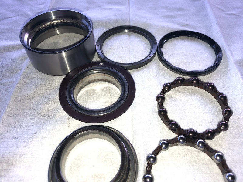

Merci pour toutes ces informations ! Ce qui me pose question :
C est donc par contact/friction que la bague magnétique et l axe de roue deviennent "solidaires" ? Ou j' ai rien compris :mrgreen:
Bonne route a tous ! V
 Sujet du message : Re: un petit coup de polish
MessagePublié : 05 févr. 2021, 18:37
J'avais ete étonné aussi, je me demande si ça ne se colle pas par magnétisme.
