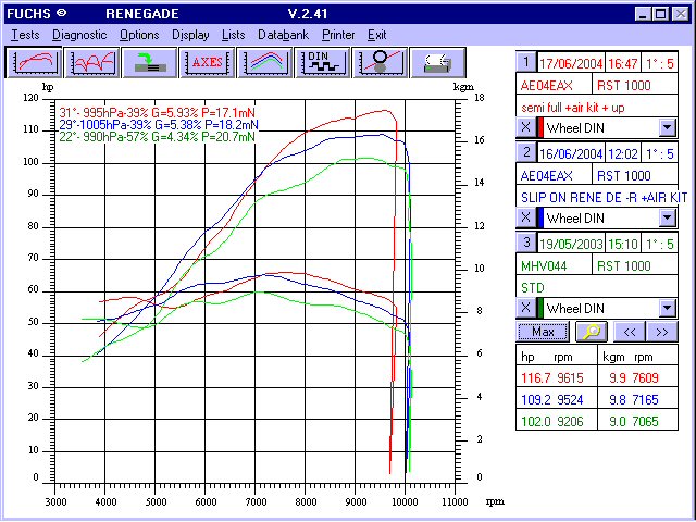

Merci Gilles pour ta réponse. Je n'accuse personne bien sür mais je suppose que les chiffres sont peut-être un peu comme les résultats de Renegade. La première proto qu'ils avaient fait pour moi il y a prèsque 4 ans et que j'ai testé moi-même ici sur la banque de QMS également avait un couple un peu plus haut que standard. Mais pas une ligne belle.
Et aussi plus de puissance, mais regarder où: la ligne est pire que standard aux autres régimes.
La connection entre les deux pipes qui viennent des culasses est la cause de ça. Renegade ne savaient pas comment corriger et ils n'ont jamais vendu le système 'semi-full'. Et Wim de Befexhausts savait que lui le pouvait bien améliorer et c'est comme-ça que tout à commencé.
Enfin, regardez les lignes de Renegade vous-mêmes. Les chiffres sont impressionants mais les lignes ne sont pas. La ligne verte est ma moto mais avec réstriction toujours dedans!
